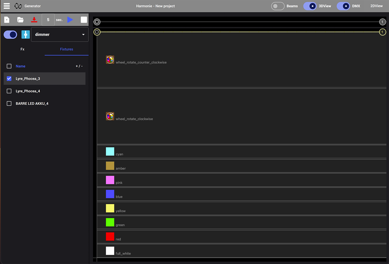

D'accord. Je voyais comme dans la V9 que la liste des réglages pourrait s'adapter aux fixtures cochés. Pour moi il y a tout de même un bug car une fois que j'ai ajouté ma barre led, le dimmer des lyres se transforment en color wheel... Je comprends l'idée de faire une scène par type de projecteur pour éviter les mélanges de presets.

Je vous montres une image du bug. Je suis sur le paramètre du dimmer et pourtant c'est le paramètre color wheel qui s'affiche.
- Capture d’écran 2026-10-28 à 21.44.42.png (201.38 KiB) Viewed 2 times
