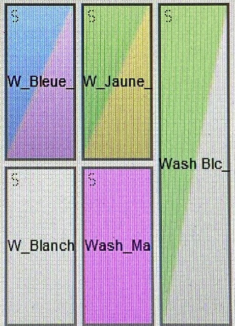

- Est-il possible d'insérer deux couleurs dans un même bouton? Dans la version précédente c'était possible et bien utile pour les scènes où les projecteurs (1 sur 2) sont assignés à deux couleurs fixes préparamétrées.
Copie boutons.jpg (164.48 KiB) Viewed 57421 times

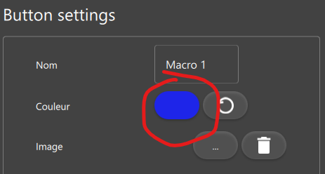

- Concernant les couleurs des boutons, je n'ai pas trouvé comment récupérer le code (HEXA, RGB,...) qui existe au moment où on valide une couleur. Pratique pour l'affecter un bouton de même fonction mais nouvellement créé. Quand je clique sur l'icône de couleur, on revient à la palette de base rouge et blanche.
"BOARD EDIT, REGLAGE DU BOUTON, COULEUR, clique sur l'icône de couleur --> palette rouge et blanche, même si c'est une icône colorée".

Concernant les boutons avec deux couleurs, avec l'ancien logiciel (V9) il fallait créer une image avec les deux couleurs et la charger dans le bouton. On peut faire pareil avec V_II.
Lorsque vous réglez la couleur du bouton vous pouvez copier la valeur de la couleur (en sélectionnant le texte suivi d'un "ctrl" + "c") et ensuite coller ce texte pour la couleur du prochain bouton. Mais on ne peut effectivement plus retrouver la couleur en éditant le bouton ultérieurement. On va voir si on peut forcer la fenêtre à afficher la couleur actuelle du bouton sélectionné.
--> Oui. En une dizaine d’années j’avais un peu oublié la méthodologie de création de ces boutons bicolors que j'affectais à partir d'un dossier "couleurs" créé au tout début de l'utilisation de SWEETLIGHT… C’est bon, tout est rentré dans l’ordre. Même s’il reste une trame de couleur (grise par défaut) sous l’image bicolore insérée et qui l’atténue un peu, cela me convient.
