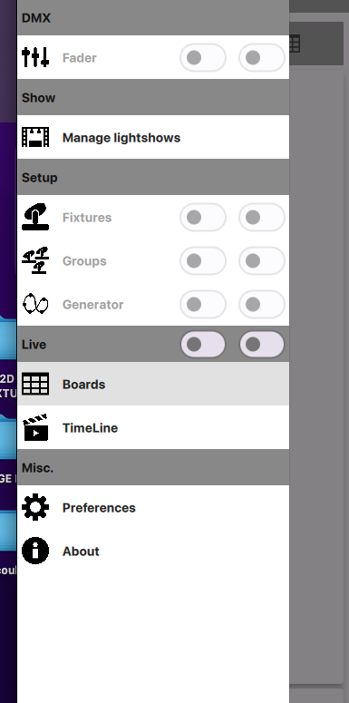

Les menus "Fixtures, Groups et Generator" sont grisés [fixed]
Posted: Mon Sep 16, 2024 5:48 pm
by Cedric
Impossible d’aller sous les onglet fixture groups générator
Je ne comprend pas … pouvez vous m’aider svp ?

by Cedric
Re: Barre grise
Posted: Tue Sep 17, 2024 9:17 am
Il faut désactiver l'option "Access restricted to Live tabs" dans les Préférences.
Par défaut, cette option est normalement décochée.
Re: Les menus "Fixtures, Groups et Generator" sont grisés [fixed]
Posted: Wed Sep 18, 2024 12:11 pm
by Cedric
Merci cela fonctionne
