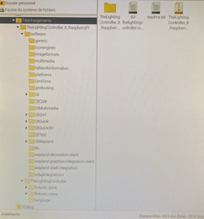

Le téléchargement sur votre site de la VII dédiée à la carte RASPBERRY Pi s’est bien passé au travers d’un fichier ZIP. Ce dernier a été décompressé (voir les copies d’écrans de l’extraction).
Je constate le chargement des fichiers et dossiers des différentes marques d’appareils, ceux des « icons » et langues, cependant je reste bloqué à l’utilisation de votre logiciel.

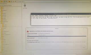

- Après lecture du fichier readme.txt et exécution de la demande de copie dans « /etc/udev/rules.d », j’obtiens un message d’erreur : « Permission non accordée ».
Copie 1.jpg (17.23 KiB) Viewed 102736 times
- Il y a certainement une opération à exécuter, mais après plusieurs heures de recherches, où agir ?

Il n'y a pas d'icône pour lancer le logiciel. Il faut exécuter le fichier "TheLightingController.sh". On prend note de ça.

Il faut être en mode "administrateur" pour copier le fichier dans "/etc/udev/rules.d". On a ajouté l'info dans le fichier "readme.txt".

Pour information, pour pouvoir copier le fichier "60-thelightingcontroller.rules", vous devez le faire dans un terminal après être passé en mode administrateur (Root) avec la commande "sudo su".
Après ça, vous pourrez copier le fichier avec la commande "cp 60-thelightingcontroller.rules /etc/udev/rules.d"
Il n'y a pas d'installation à faire sous Linux, il suffit d'exécuter le fichier "TheLightingController.sh"

En fait, j'ai passé de nombreuses heures à chercher et je continue de chercher le moyen de devenir administrateur sur Pi 5. J'ai consulté plusieurs forums sur le sujet et constate des difficultés quasi identiques chez d'autres utilisateurs de la même carte. Sudo, sudo su, et autres commandes suggérées restent sans effet. Il y a très certainement une action à effectuer après la commande sudo su dans LXTerminal que je ne maitrise pas. Après sudo su, je vois bien la ligne root@raspberry:/home...... mais je n'ai toujours pas la main pour copier le fichier.

Concernant l'accès USB vers l’interface D 512, tout est lié au chemin d’accès du fichier "60-thelightingcontroller.rules" que j’ai fini par remonter des « téléchargements » vers le point le plus haut des dossiers personnels.
Alors la copie depuis une fenêtre “LXTerminal”, après être passé en “root”, via “sudo su” est possible.
