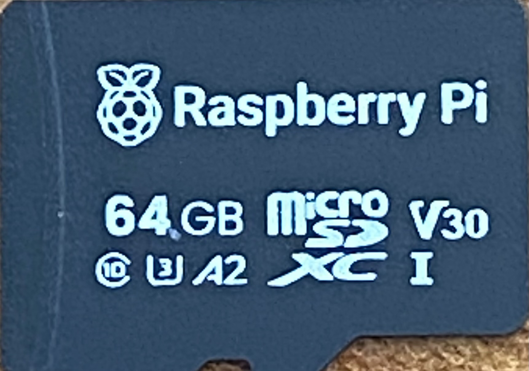

Merci pour votre retour. J’ai reçu la commande de la carte Pi5, articulée autour d’un kit complet.
Matériels :
1 Pi5 avec 16 GB de RAM
1 micro SD avec NOOBS de 64 GB
Copie 2.jpg (12.05 KiB) Viewed 102726 times
Boitier, alimentation, câble HDMI, etc…

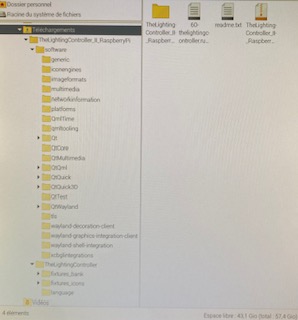

Le téléchargement sur votre site de la VII dédiée à la carte RASPBERRY Pi s’est bien passé au travers d’un fichier ZIP. Ce dernier a été décompressé (voir les copies d’écrans de l’extraction).
Je constate le chargement des fichiers et dossiers des différentes marques d’appareils, ceux des « icons » et langues, cependant je reste bloqué à l’utilisation de votre logiciel.
The attachment Copie 1.jpg is no longer available

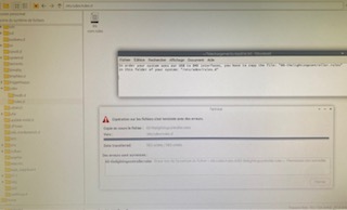

- Après lecture du fichier readme.txt et exécution de la demande de copie dans « /etc/udev/rules.d », j’obtiens un message d’erreur : « Permission non accordée ».
Copie 1.jpg (17.23 KiB) Viewed 102726 times
- Il y a certainement une opération à exécuter, mais après plusieurs heures de recherches, où agir ?

Il faut être en mode "administrateur" pour copier le fichier dans "/etc/udev/rules.d". On a ajouté l'info dans le fichier "readme.txt".

Pour information, pour pouvoir copier le fichier "60-thelightingcontroller.rules", vous devez le faire dans un terminal après être passé en mode administrateur (Root) avec la commande "sudo su".
Après ça, vous pourrez copier le fichier avec la commande "cp 60-thelightingcontroller.rules /etc/udev/rules.d"
