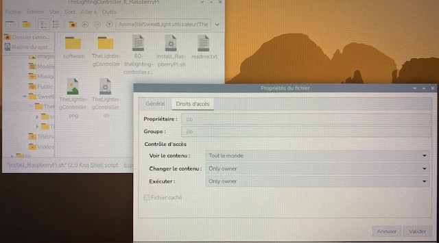

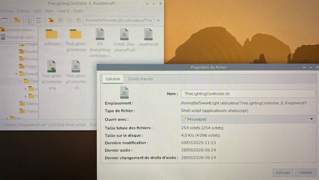

Pouvez-vous SVP vérifier dans les propriétés du fichier "TheLightingControler.sh" qu'il est bien "Exécutable" ?je ne peux pas lancer SweetLight par "Exécuter" du fichier texte "TheLightingControler.sh"
Re: téléchargement du logiciel > erreur 404 [fixed]
Vous trouverez en pièces-jointes les copies d'écrans concernant les propriétés du fichier "TheLightingControler.sh".
On a mis un nouveau fichier "TheLightingController_II_RaspberryPi.tgz" en ligne en faisant bien attention aux droits d'exécution des fichiers.
Pouvez-vous essayer avec ?
