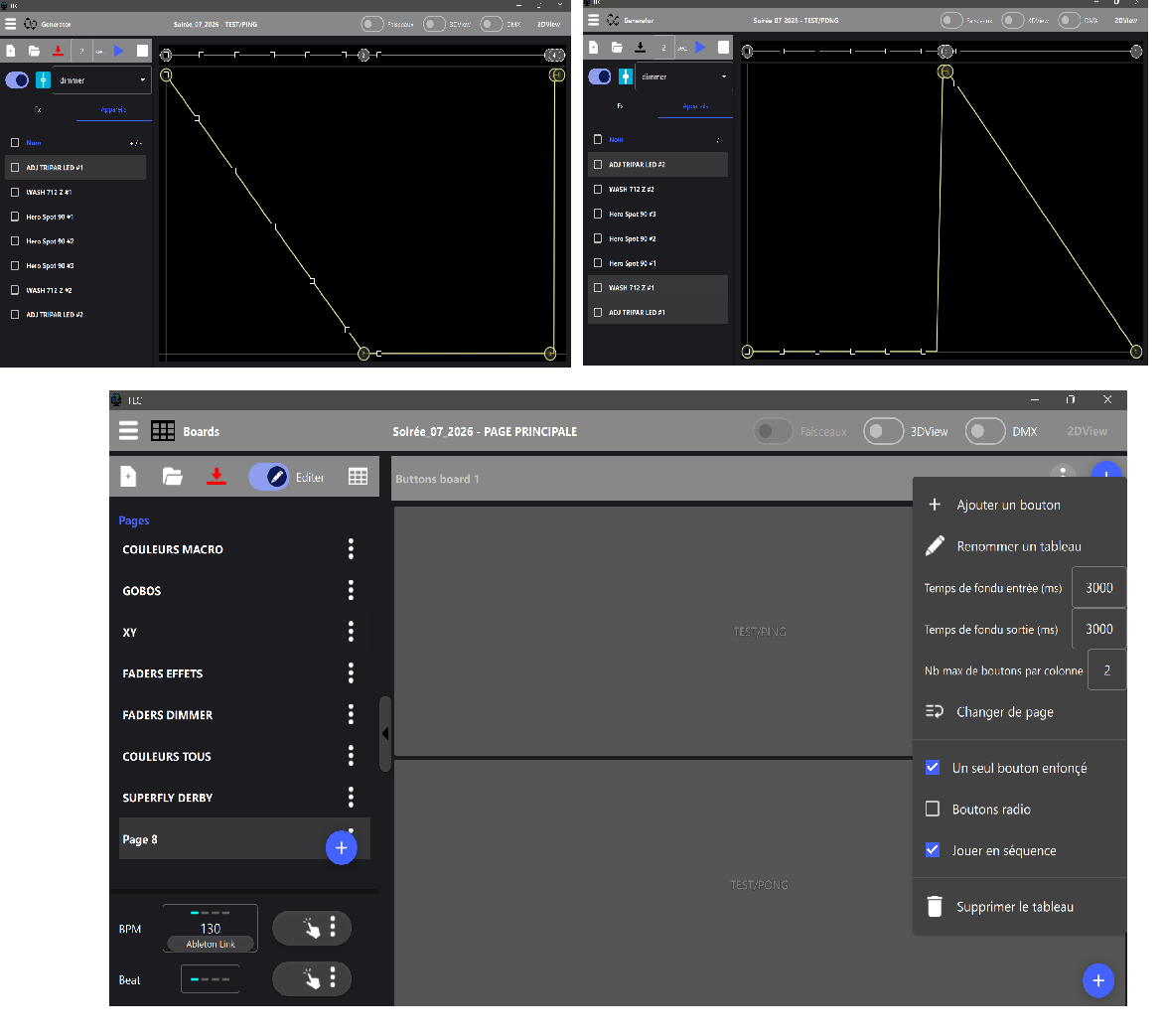

J'ai fais une recherche sur YouTube de cet effet (un aller, retour / gauche,droite, sur les machines du dimmer en on/off ou en fade)
Effectivement j'avais déjà réalisé cet effet sous V9 en steps (très fastidieux à réaliser)
J'ai donc essayé avec V II
J'ai crée deux scènes:
Première scène avec les machines dans l'ordre 1, 2, 3, 4, ...
Deuxième scènes avec les machines dans l'ordre inverse ..., 4, 3, 2, 1
J'ai donc mis dans Borads ces deux boutons dans un tableau. Je pensais réussir en utilisant la fonction, "jouer en séquence", malheureusement cette fonction ne fait que défiler une fois les boutons.
Serais-il possible, dans generator (le temps faisant seulement une boucle de gauche à droite en mode play). d'avoir une option aller, retour du temps ?
OU
Une option dans le tableau de Boards, "jouer la séquence en boucle" ?
Cordialement
Effet ping pong V II.png (107.57 KiB) Viewed 116015 times

Par défaut, les boutons ont une durée infinie ; il faut limiter leur durée à une boucle.

Ne fonctionne pas, j'ai déjà essayé. J'ai d'ailleurs essayé les trois possibilités. La séquence s'arrête toujours au dernier bouton du tableau.

On vient de vérifier, il y a effectivement un problème.
C'est reporté en interne.
On fixe ça au plus vite.
On vous tiendra au courant.
Désolé pour ce problème !
Posts: 738
Re: Bounce effect
C'est fixé.
La prochaine version du logiciel aura ce fix.
