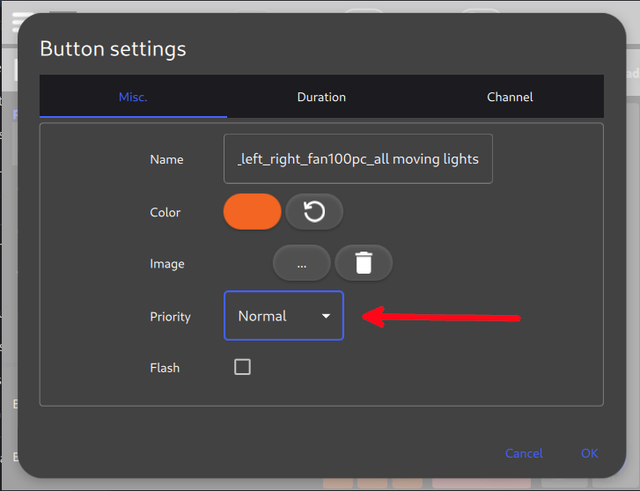

Posts: 701
Re: Generator, boutons et guide de l'utilisateur
La priorité se change ici
Et les canaux activés auront plus ou moins de priorité.
Yan67

Re: Priorité boutons
Post by Yan67 »
Merci, pour la réponse, je savais ou trouver la fonction. C'est plutôt comment réagissent les différents niveaux ou je ne vois pas trop comment cela pourrait remplacer un bouton relâcher tous les boutons.
Personnellement dans V9 j'utilise le bouton relâcher, pour mettre tous les boutons à zéro, et surtout, pour mettre les machines en Pan / Tilt position aux plus près de leurs évolutions, piste de danse par exemple. Cela pour éviter qu'ils ne se mettent dans leurs positions zéro dmx. Ce qui n'est esthétiquement pas très professionnel.
