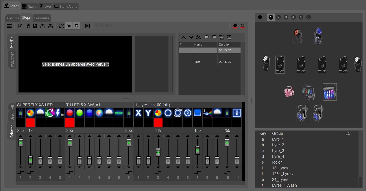

Pour faire cela dans V9 j'utilise STEPS puis je déplace les potards des canaux de chaque fixtures pour crée un bouton rouge, voir capture d'écran jointes.

- V9 rouge.jpg (147.66 KiB) Viewed 78147 times

J'avais montré comment je crée un bouton couleur unique sous V9 (Voir photo dans le post), cela peux ce
faire avec n'importe quel types de machines, RGB, roue de couleur, ou Led de couleur pour un Derby, ...
Dans la version VII je ni arrive pas aussi simplement.
La solution que j'ai trouvée, c'est de crée un tableau couleurs par types de machines, puis utiliser un bouton macro pour activer les boutons pour chaque types de machines.
